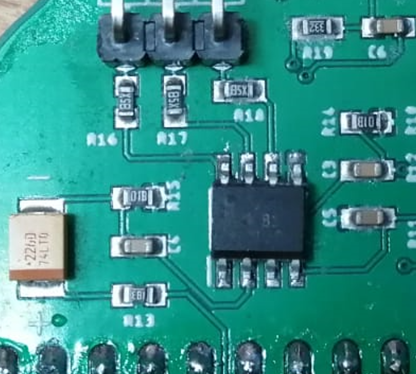

Ich habe leider keine Erfahrung mit SMD-Löten. Es geht um den IC mit 8 Beinen... ist der optisch Verbunden oder eher nicht? Meine Erweiterungskarte funktioniert nicht und eine Möglichkeit wäre, dass ich den IC nicht richtig verlötet habe. Habe schon versucht nachzulöten, habe aber einfach angst zu viel Lot zu nehmen und eine Sauerei zu bekommen 🙂

Kveldulfur schrieb: Es geht um den IC mit 8 Beinen... ist der optisch Verbunden oder eher nicht?
Das kannst Du aus dieser Perspektive nicht beurteilen; dazu mußt Du von der Seite auf den IC schauen.
Ich hatte schon Fälle auf der Arbeit, wo das IC auf dem Kopf (also mit der beschrifteten Seite auf der Platine und den Beinchen nach oben zeigend) "montiert" war - von oben betrachtet sah es auf den ersten Blick augenscheinlich korrekt platziert und verlötet aus... 😂
Von der Seite betrachtet werden nicht korrekt verlötete Kontakte eher sichtbar:

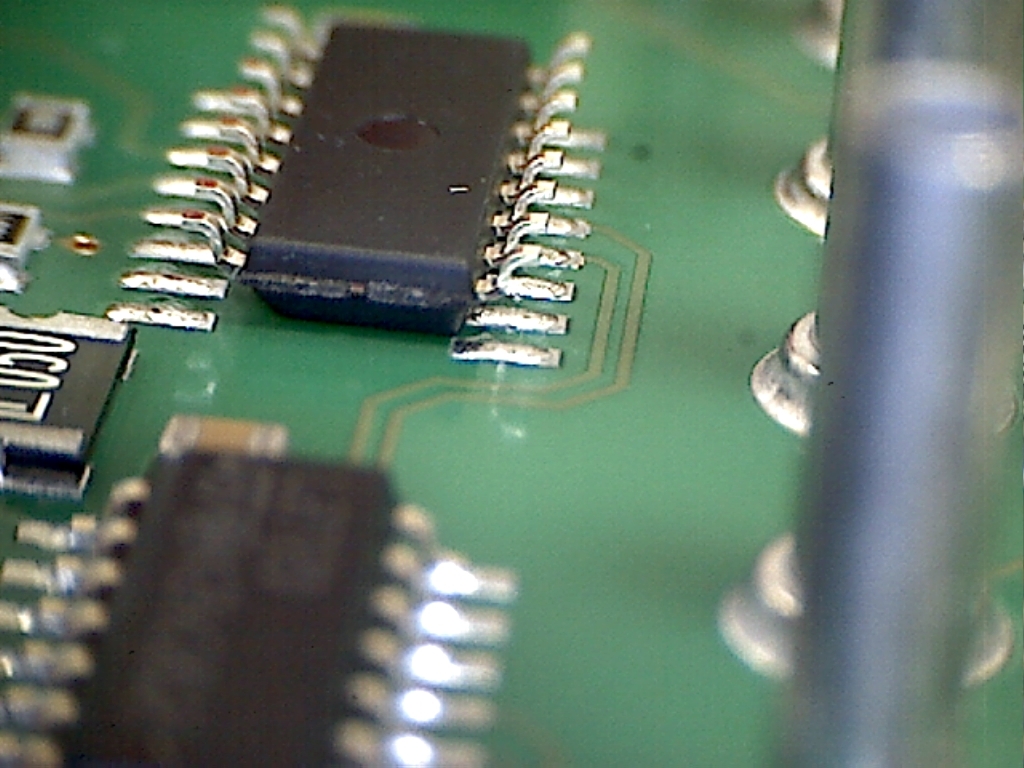

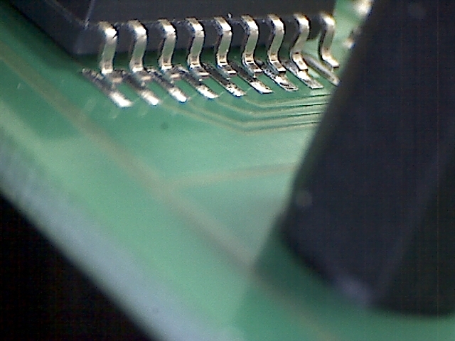

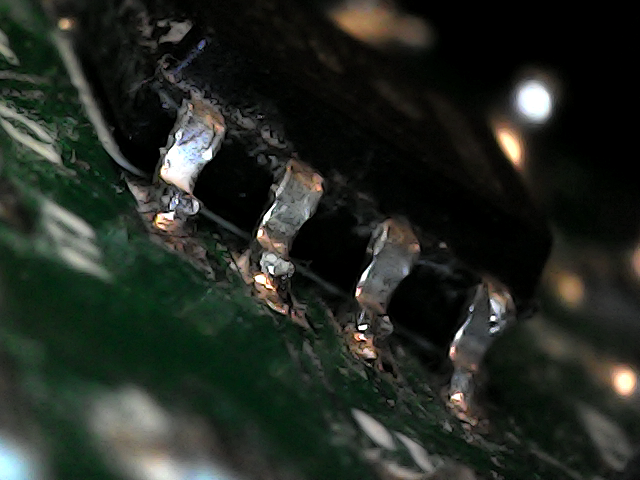

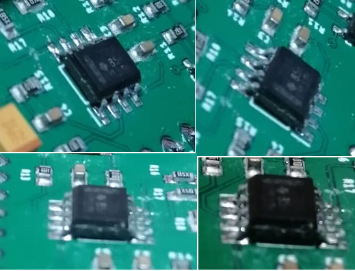

Ich glaube, ich muss mal meine Kinder fragen, ob deren Handycam bessere Bilder macht (sehr anzunehmen). Wenn ich seitlich fotografiere wird alles leider nur unscharf. 🙂
Ich melde mich, sobald ich bessere Fotos habe, wo man auch etwas erkennen kann.
